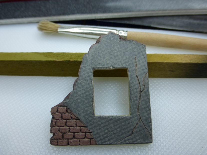

      Wie der Titel schon sagt habe ich mich gestern an einem Stück zerstörter Hausmauer versucht.
      Hergestellt habe ich die Mauer per Hand mit der DAS Knetmasse,die Verputzstruktur ergab sich aus der Oberfläche des Schneidebrettes auf dem ich die Mauer platt gedrückt hatte.
      Nach dem trocknen habe ich mit einem Skalpel den abgebröckelten Putz sowie den Riss in der Mauer gemacht,die Ziegelstruktur mit einer Ahle eingeritzt.Danach mit einem wash drüber um die Fugen herauszuheben mit Grau die Fassadenfarbe und danach mit dem aufgehellten Grau trockengebürstet.
      Die Ziegelfarbe habe ich aus einem Gemisch aus Rost und Weiss dargestellt,ebenfalls mit der aufgehellten Farbe trockengebürstet.
