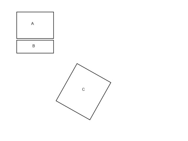

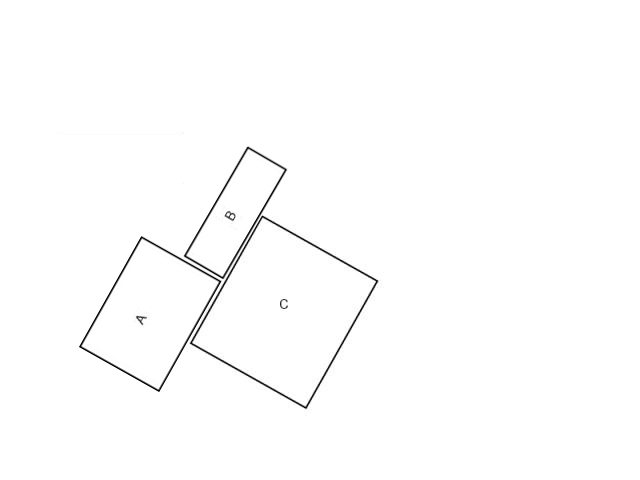

    Beispiel 1 mit folgender Ausgangssituation:
    Spoiler anzeigen
    Einheit A und Einheit B sagen einen Angriff auf Einheit C an. Beide haben Sichtlinie und sind in Reichweite. Einheit B muss zuerst bewegt werden und zwar die kürzeste Distanz.
    Danach kommt Einheit A, womit sich folgendes Bild ergibt:

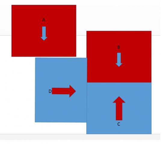

    Im nächsten Beispiel geht es um die Auflösung folgender Dituation:
    Spoiler anzeigen
    Einheit D hat Einheit B angegriffen anstelle von Einheit A um Einheit C zu unterstützen.
    Einheit B wird demnach ziemlich sicher vernichtet, und Einheit D kann seine Neuformierung benutzen um den Flankenangriff von Einheit A zu verhindern wie im folgenden Bild erklärt.
    Zuerst wird Einheit B entfernt, dann dreht sich Einheit C um genug Platz frei zu geben das sich Einheit D ebenfalls drehen kann.
    Eine W6 bzw W3 Bewegung wäre theoretisch Möglich, würde aber einen hohen Wurf vorraussetzen und dieses Manöver verhindert den Flankenangriff sicher. Einheit C kann im darauf folgenden Nahkampf nicht eingreifen, ausgenommen Einheit D wird vernichtet.
