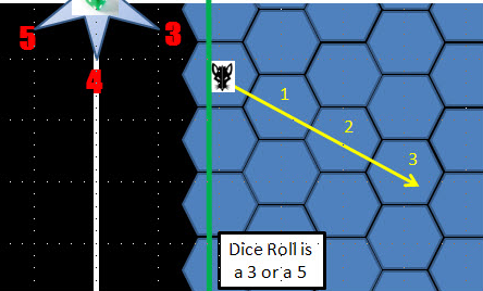

  • Danke fuer den Link - die Posts dort liefern aber leider keine endgueltige Regelung der Problematik.
    Vor allem sehe ich nicht die Logik dahinter, dasz der Ball gleich weit scattert, egal ob er _in_ die Wand, oder _von ihr weg_ springt UND dann noch der Spieler in der Lage sein soll (sofern der Ball _in_ die Wand geht), den Ball fangen zu koennen.
    Einer der beiden Punkte (scatter Strecke oder Fang Moeglichkeit) gehoert geaendert!
    Der Fall "Ball scattert in Richtung 3" ist klar:
    -) Der Spieler hat keine Moeglichkeit den Ball zu fangen (der Ball spring von ihm weg)
    -) Der Ball landet auf Feld 3 (das Spieler-Hex zaehlt nicht)
    Ich sehe 2 Optionen fuer den Fall "Ball scattert in Richtung 5":
    Moeglichkeit 1:
    -) Der Spieler hat die Moeglichkeit den Ball zu fangen (der Ball springt in die Wand und zum Spieler zurueck)
    -) Der Ball landet auf Feld 2 (das Spieler-Hex zaehlt mit)
    Moeglichkeit 2:
    -) Der Spieler hat keine Moeglichkeit den Ball zu fangen (der Ball springt zwar in die Wand und zurueck, nachdem das Spieler-Hex aber nicht zaehlt, "durchquert" es der Ball auch nicht)

    Regelfrage - Scattering Ball
    Temagant
    Folgende Situation, die letztens aufgetreten ist:
    Spieler (im Feld mit dem roten P) versemmelt den Pick-up des Balls.
    Der Ball scattert daraufhin in die Bande hinein (in Richtung des blauen Pfeils) um sagen wir mal 3 Felder.
    1.) Welches ist das 1. Feld das der scatternde Ball durchquert?
    2.) Wo landet der Ball schluszendlich?
    3.) Hat der an der Bande stehende Spieler noch die Moeglichkeit den Ball zu fangen?
