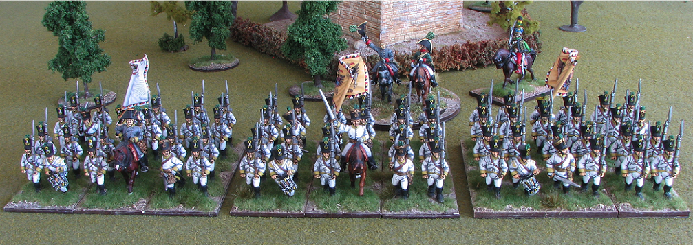

  • So als rule of thumb war die Kommandanten oberhalb der Kompanie Ebene (von der in deinem link die Rede ist) beritten. Praktisch hätten die einen recht großen Verschleiß an Reittieren, wenn man so die Schlacht Berichte liest (“ ihm wurde 5 Pferde unter dem hintern weggeschossen” ist glaub ich schon copy paste Standard geworden ;) ). Dh als Momentaufnahme sicher auch zu Fuß darzustellen. Selbst Napoleon hat sich’s auch manchmal auf einem Stuhl gemütlich gemacht.
    persönlich habe ich bei den Briten und manchen Preußen berittene Kommandanten in die Einheiten gestellt, das aber irgendwann aufgegeben.
    ab Brigade Einzel basiert, da bei meinen Regelsystemen wichtig für die Kommandostruktur.
  • Bataillonskommandanten und Regimentskommandanten.
    Diese waren grundsätzich nicht in die Gefechtsformationen eingebunden, sondern ritten hinter ihren Truppen in der Mitte. Bei Paraden kann das anders gewesen sein. Aber das spielst du wahrscheinlich nicht. Also ein Reiter hinter der Formation wäre die richtigste Lösung.

    1. ja, waren mehrheitlich beritten, aber viele TTler kaufen sich eben nur die Standardpackerl, und bauen nur die zusammen - aus Kostengründen ? weil man die berittenen Offiziere meistens extra bestellen muß ?
    Gründe gibt's da viele, und im Packerl kenn ich jetzt nur Victrix, die teilweise berittenen Offiziere dabei haben (man möge mich korrigieren)
    natürlich kann man den Bataillonskommandeur ins erste Glied ins 1. Bataillon stellen - nimmt dann auch gleich 2 Plätze weg, weil beritten - malt man also nur 1x Reiter statt 2x Infanterie
    ist aber bei den meisten Regelsets nur Kosmetik und bringt regeltechnisch nix (Ausnahme: Skirmish-Sets wie z.B. Chosen men etc.)
    oft bringt auch der Regiments Kommandeur nix, der kann auch im ersten Glied im ersten Baon stehen, und der Baons-Kdo zu Fuß daneben - mach ich ganz gerne
    und: in vielen Armeen war es auch üblich, dass höhere Offiziere abgesessen und zu Fuß mit der Truppe angegriffen haben - schau dir einfach mal Bondartschuk's Krieg und Frieden an, und andere mehr
    2. Unterschiede in den Truppentypen oder Länderspezifisch gibt es sicher (alle Armeen alles Nationen napoleonisch kenn ich auch nicht), sind jetzt aber mMn vernachlässigbar
    3. der Brigadier bringt dann regeltechnisch was + Adjutant, beide extra Modelle, nicht in einem Unit
    die mal ich beide definitiv, weil Kommandostruktur, darstellen der Befehlskette etc. etc.
    Fazit: mach es wie du lustig bist, es ist nicht falsch
  • Hab isch 3. Frage:
    Laut meiner Rechereche waren Bataillonskommandeure (und alle ranghöheren, Brigade, Division etc.) beritten. Die meisten Tabletopper scheinen aber, dies nicht in ihren Bataillonen so darzustellen? Auch von Seiten der Anbietern her - konkret bei mir: Pendraken, 10mm - sind die Offiziere der Kommandoabteilungen zu Fuß dargestellt.
    Wie handelt ihr es? (alle dismounted, alle mounted, ein Mix aus beidem?) Habt ihr vlt aussagekräftige (Bild/Text)Quellen? Gibt es Unterschied von Nation zu Nation oder bei Truppentypen (Line, Light, Grenadier etc)?
    Und wenn ma schon dabei sind? Wo war der Herr Regimentskommandeur? War der bei der Truppe, also bei einem seiner Bataillone oder ist der allein bzw. mit Adjutanten rumgegurkt? Der wird bei Tabletops eigentlich nie (als Einzelmodell) dargestellt oder? Immer erst ab dem Brigadegeneral, oder?

    2) Bilder mit berittenen Bataillonskommandeur (sind aber auch nicht alle mounted):
