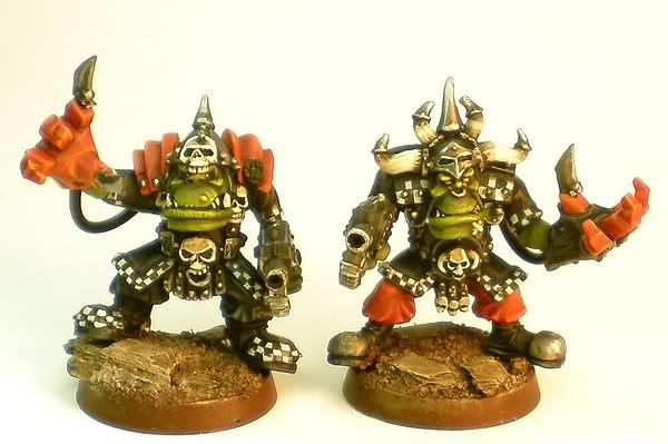

      Irgendwer hat nach Bildern gefragt:
      Bei den Lootas konnte ich viele verschiedene Washes ausprobieren (hauptsächlich auf der Kleidung klarerweise). Das mit den Knochen muss ich noch ein bisschen besser ausloten. Bei den Goff Bossen, kamen klarerweise eher Baal Red und Badab Black zum Einsatz.
