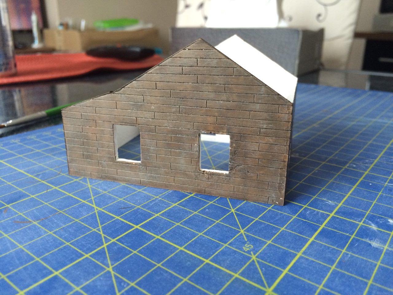

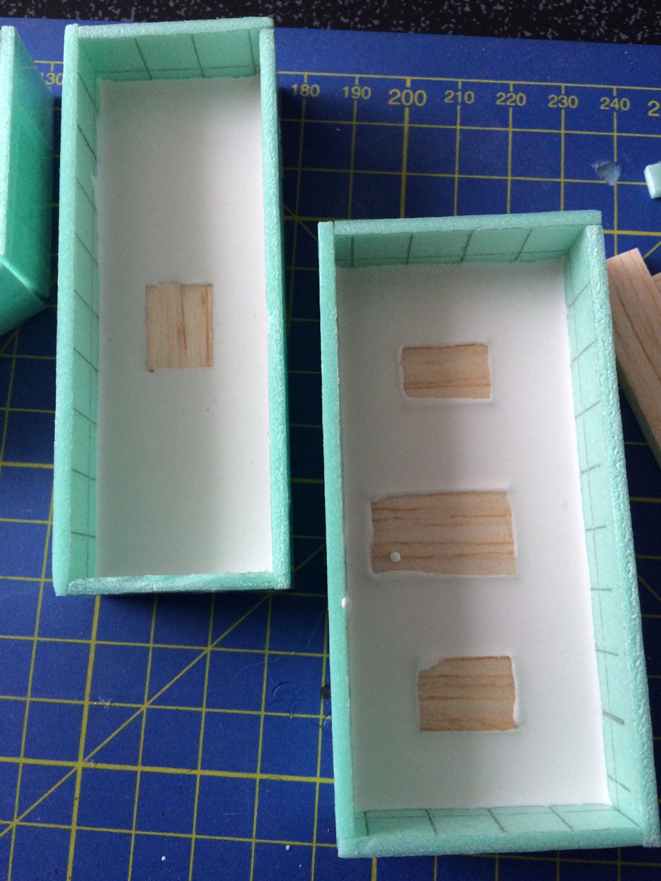

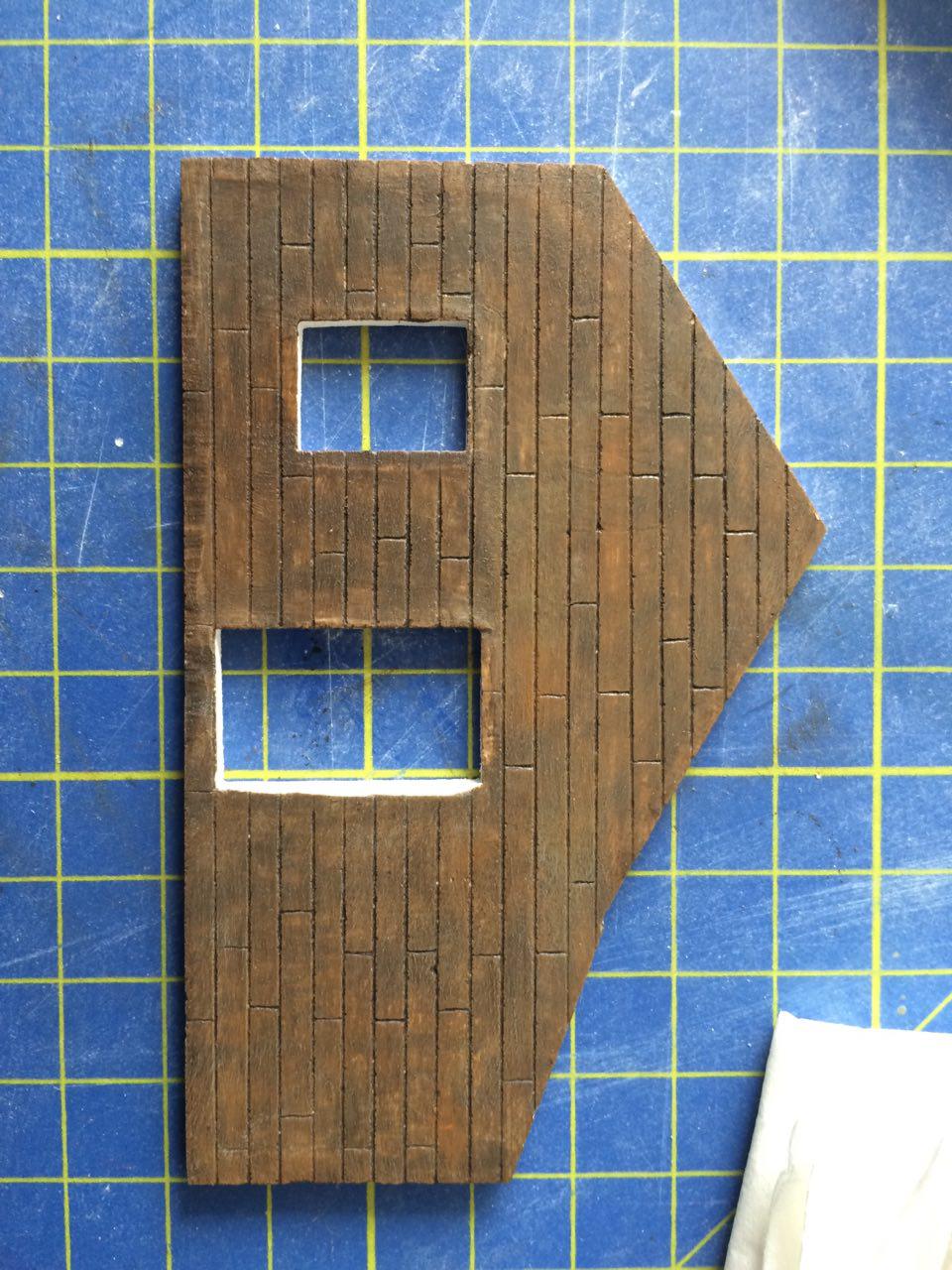

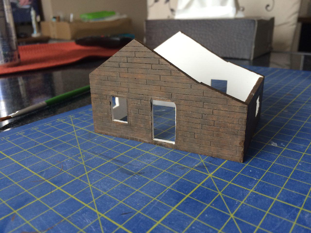

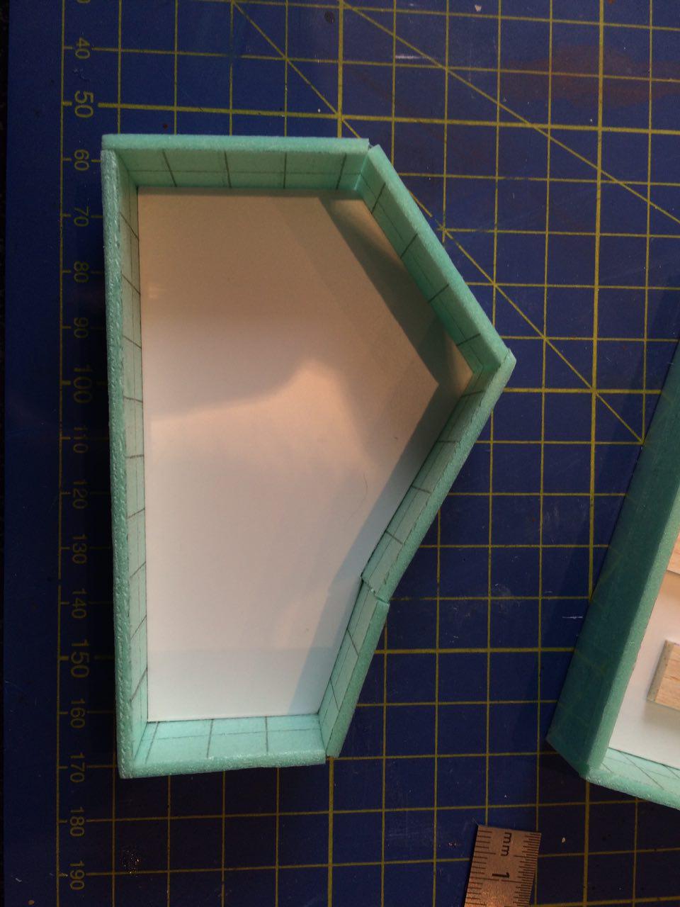

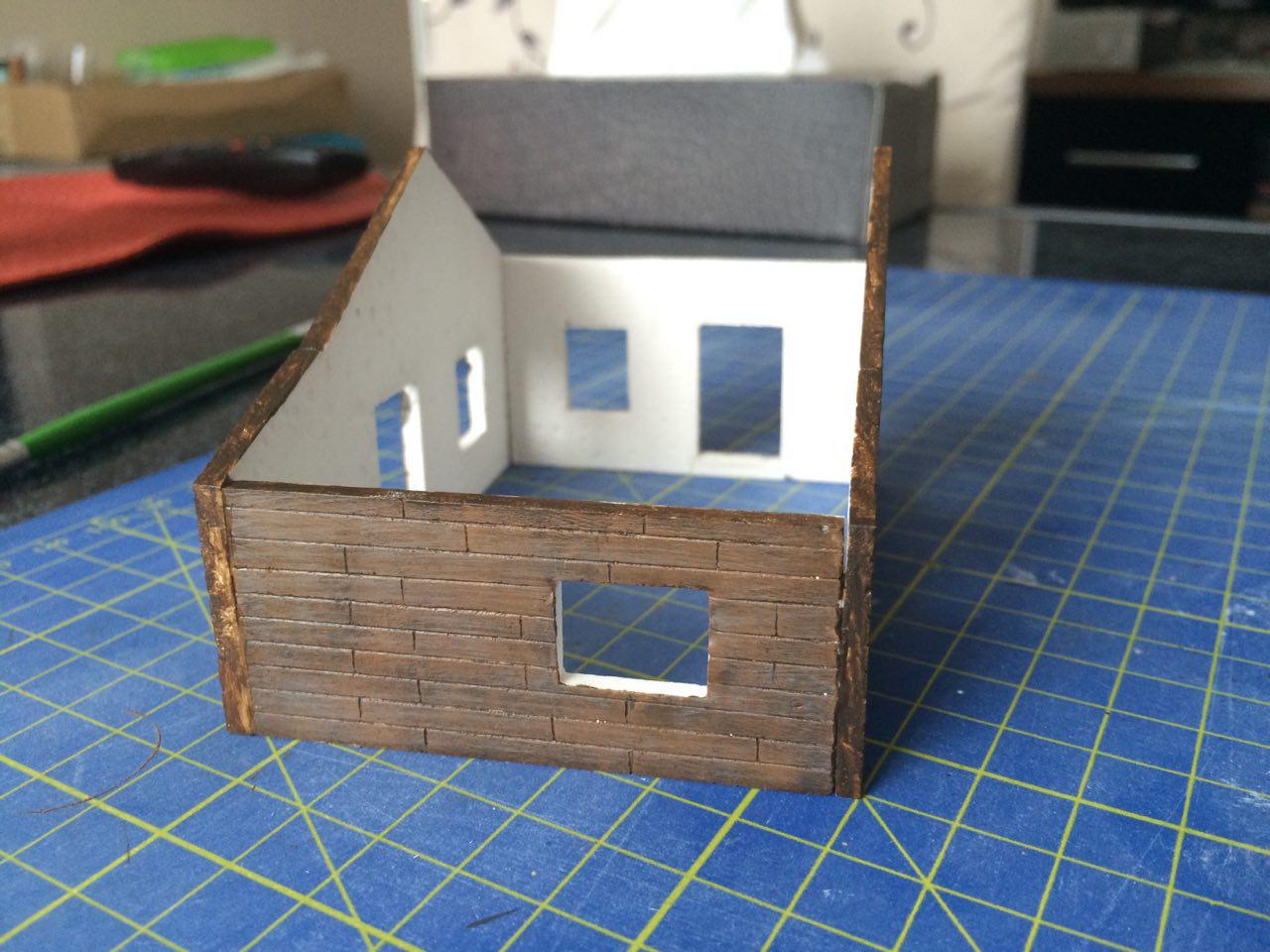

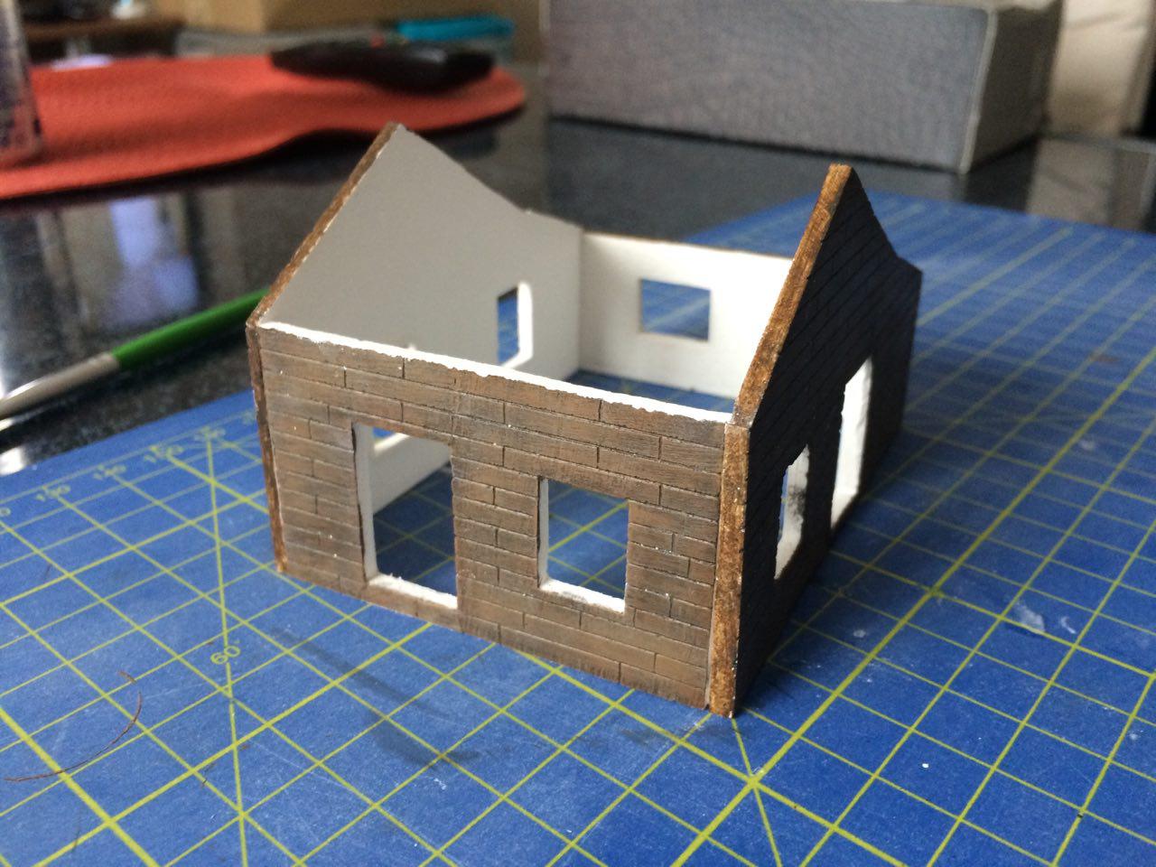

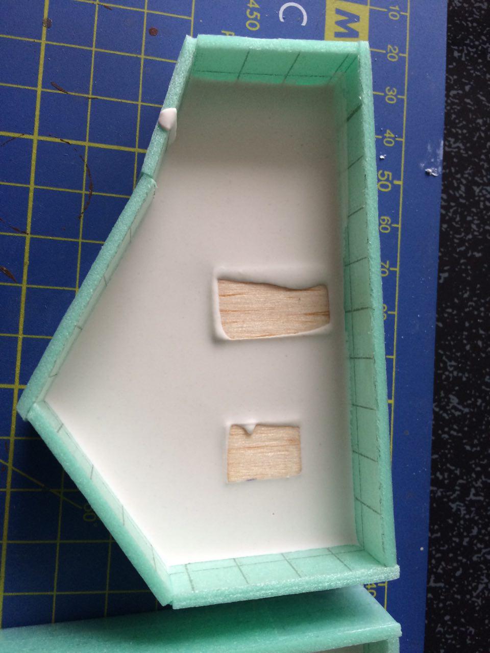

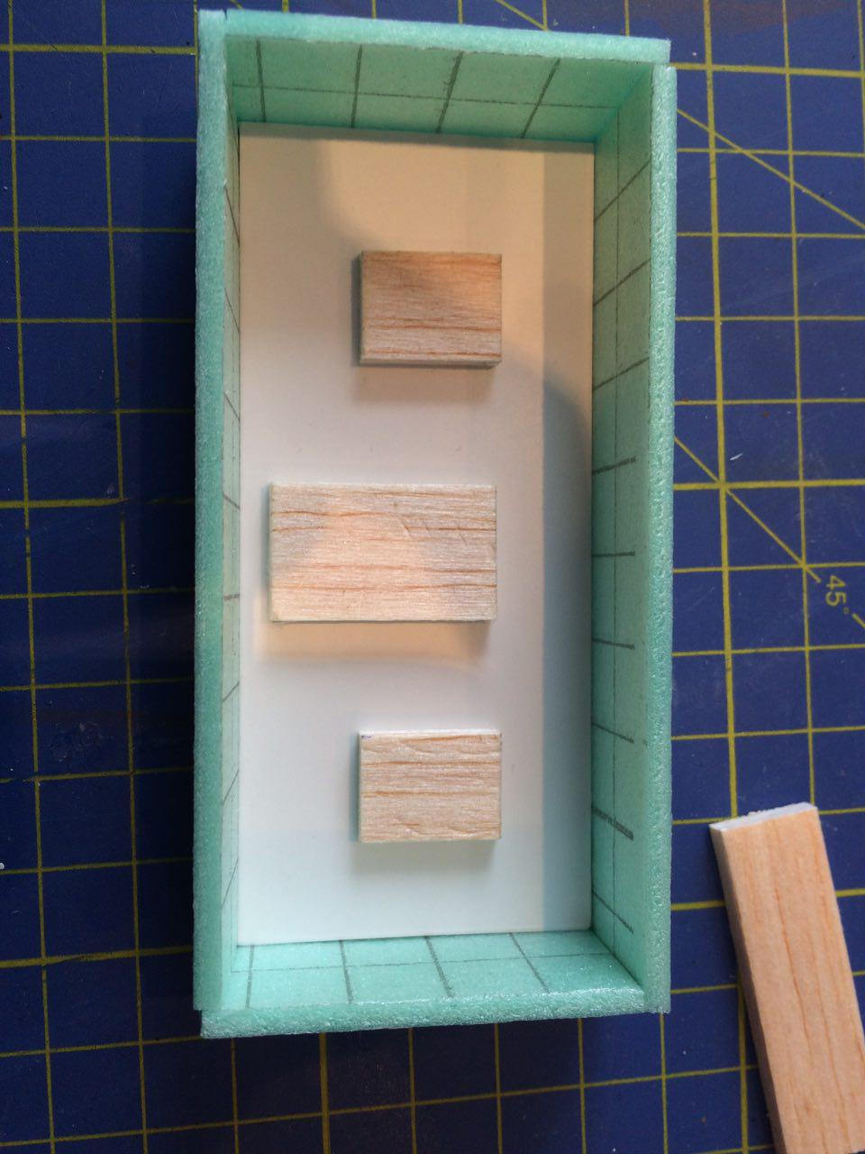

      Habe mir mal eines der Papiermodelle ausgedruckt,auf eine 2mm starke Kunstoffplatte aufgeklebt,die Seitenwände ausgeschnitten.
      Daraus habe ich mir dann Gussformen gemacht und mit Keramikgießpulver von Knorr Prandell knorrprandell.com/catalog/product/view/id/126/category/627/ ausgegossen.
      Nach einer Stunde wartezeit kann man die Teile aus der Gussform nehmen und bearbeiten,ich habe danach mit einer Ahle die Bretterstruktur eingeritzt,diese dann mit schwarz geinkt und danach mit 2 brauntönen trockengebürstet.Die fertigen Seitenteile habe ich dann mit Sekundenkleber zusammengefügt.
      Es ist zwar noch nicht fertig da noch das Dach,die Fenster und Türrahmen fehlen 8werde ich vermutlich aus Balsaholz machen,bin aber soweit mal ganz zufrieden.
