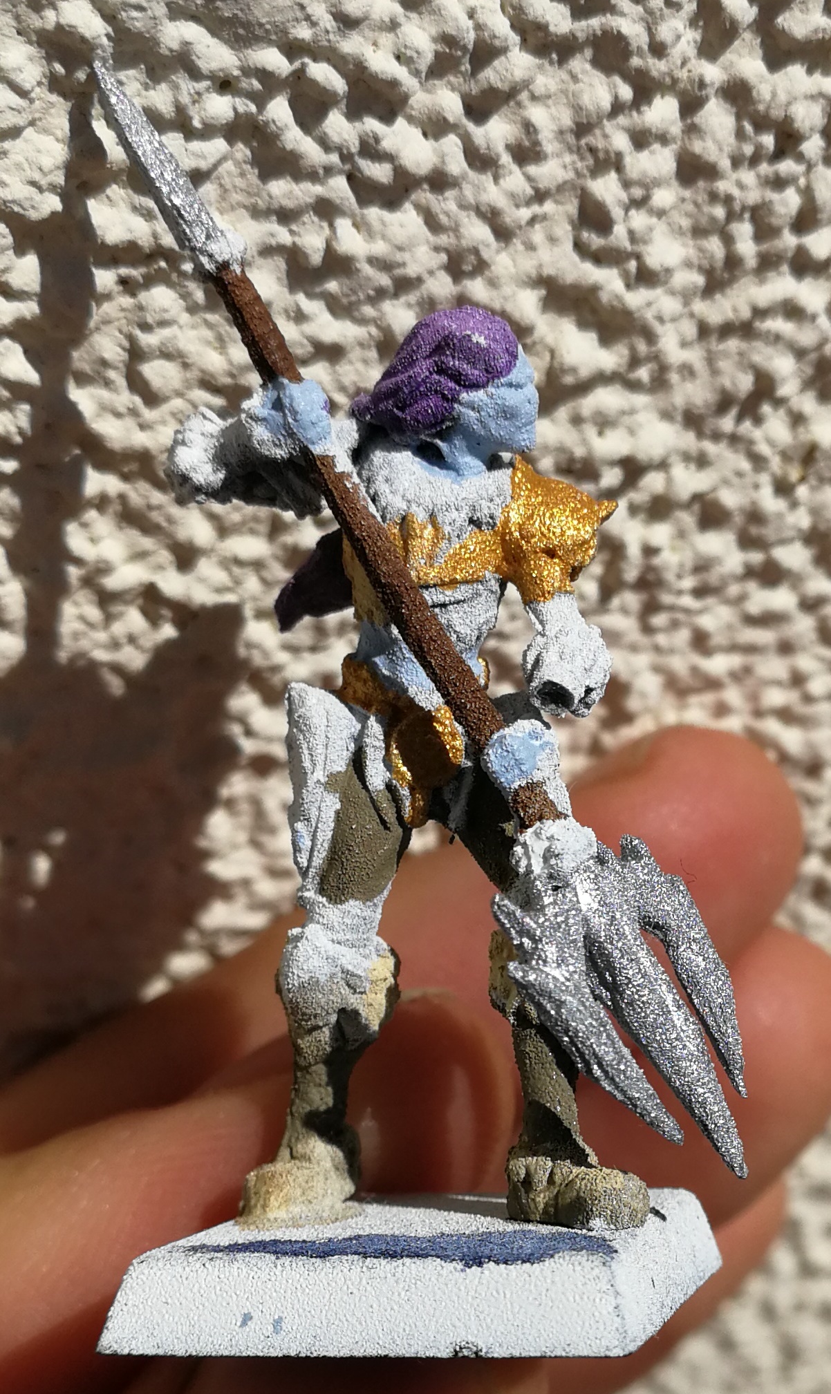

      das man rau nicht merkt kann ich leider nicht bestätigen, siehe bild bei dem ich eine ice naiad von der northern alliance dann mal getestet habe ;/
      lagerung war bei zimmertemperatur.
