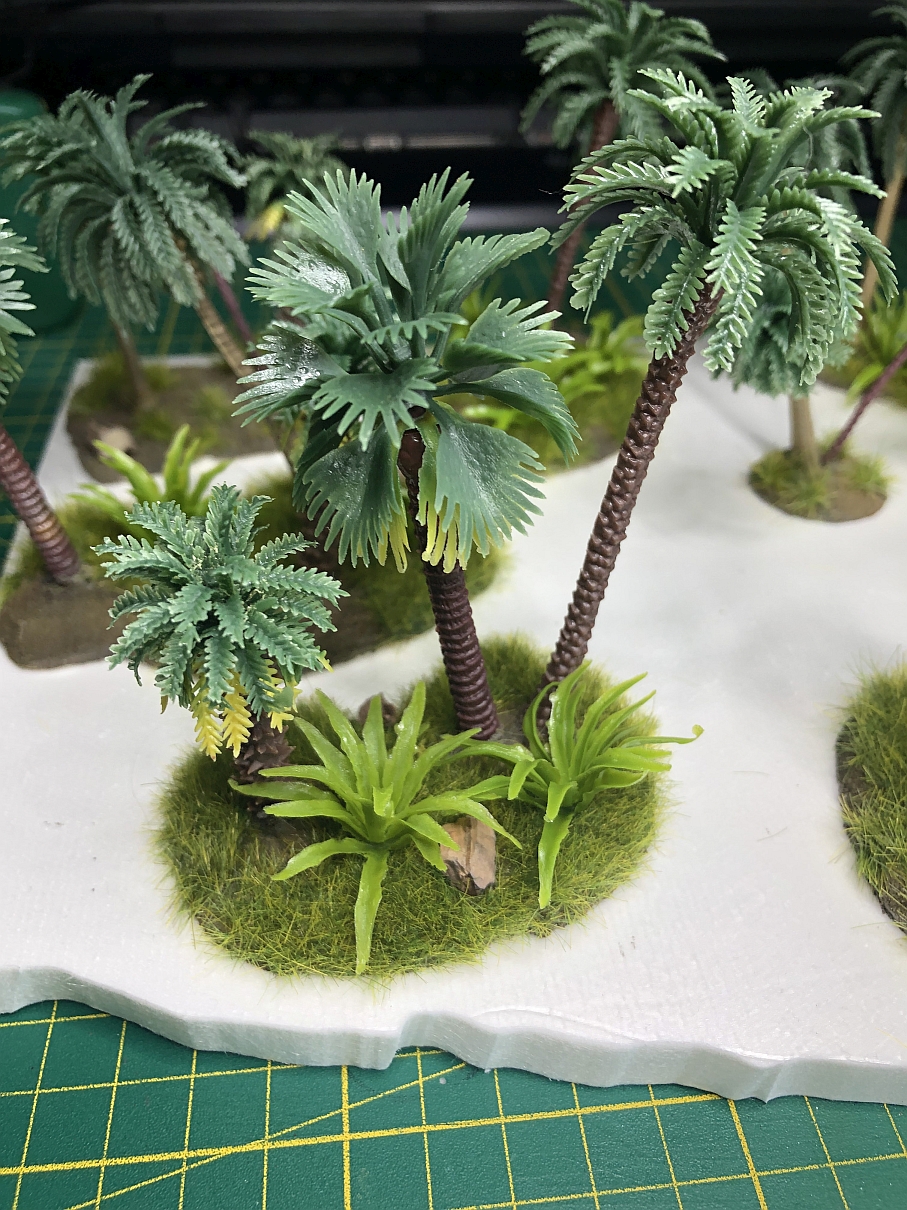

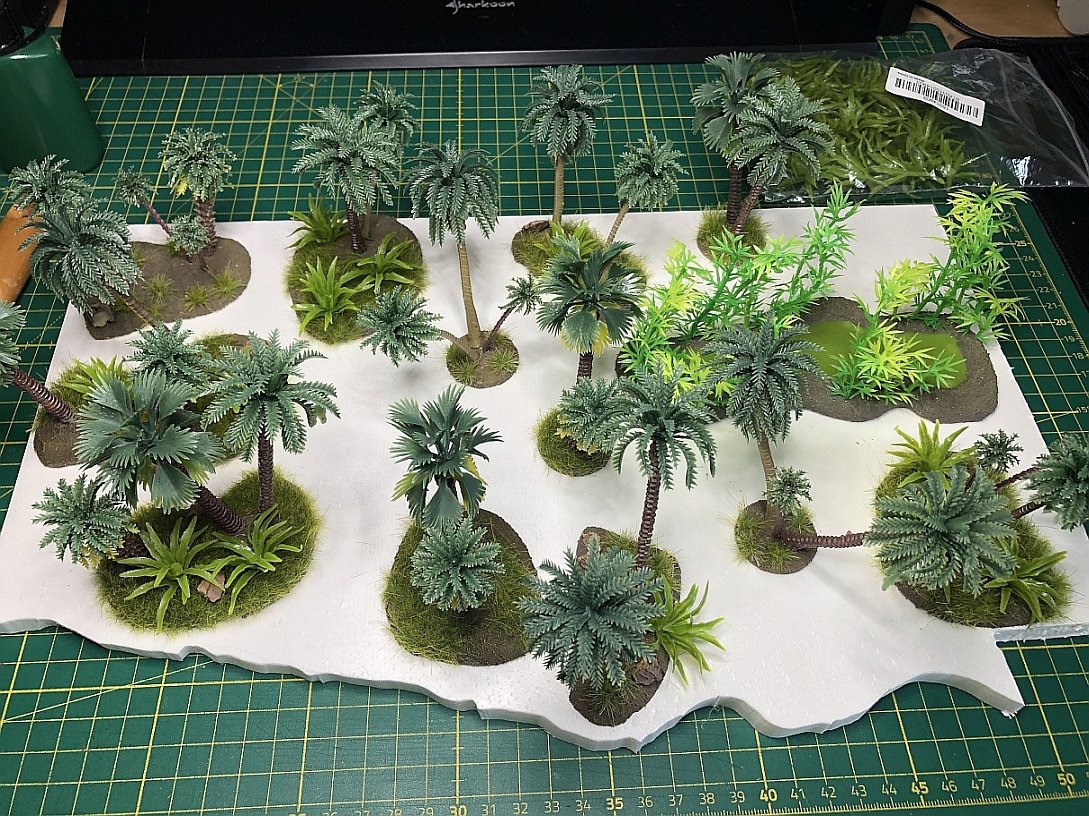

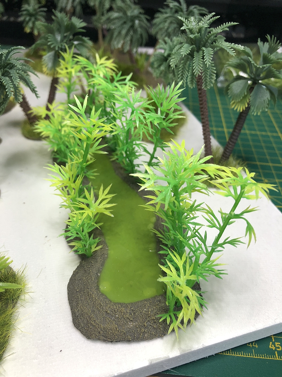

      Da das mit den Farben nun halbwegs geklärt ist möchte ich euch ein paar Terrainstücke für die künftigen VN Spiele zeigen.
      Das ein oder andere wird noch nachbearbeitet werden müssen,insbesondere der Pond mit dem Bambus,der ist mir zu "unnatürlich",werde mit der Airbrush versuchen diese grellen Bambusgewächse natürlicher hinzubekommen.
      Das Reisfeld ist noch in Arbeit :)
      Anregungen,Verbesserungsvorschläge eurerseits ?

      sieht schon sehr vielversprechend aus
      nachdem ich keine Airbrush habe/einsetze wurde ich auch schon mit dem Problem konfrontiert
      ich habe Green Washes genommen und dann mit diversen Grüntönen gebrushed, vorzugsweise nur mehr die Außenränder und Kanten
      danach etwas Agrax Earthshade oder ähnliche Brown Washes fleckig aufgetragen, eher an den Stämmen und Unterseite der Blätter (Schlagschatten) - geht aber auch gut fürs Wasser
      wird dann alles Matt und sieht sehr realistisch aus
