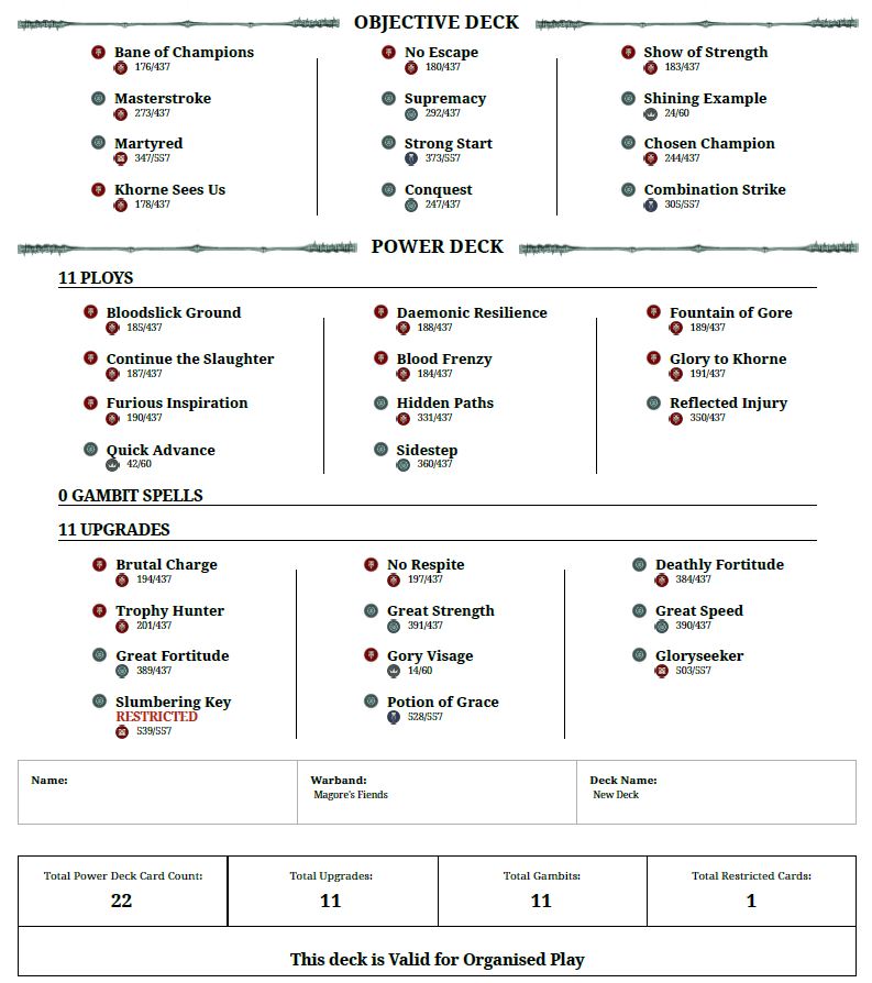

Brute Force, Heroic Feat, All the better to slay them schauen alle wie sehr schwierige goals aus - Brute Force im Speziellen, es ist quasi das gleiche wie Heroic Feat, gibt aber noch einen Punkt weniger.
Bei "slay them" ist wichtig dass drei von dir neben 3 verschiedenen! gegner stehen müssen - sehr schwierig bis unmöglich imo.
Ploys / Upgrades sehen nicht so schlecht aus, würde versuchen auf 10 oder 11 runter zu gehen, Hidden Reserves kann raus, Upgrades kannst mal schauen, hast halt viele die nur auf bestimmte Leute passen.
Nicht allzu viel movement drinnen was für aggro warbands zach sein kanm, würde zb ein distraction/sidestep statt confusion spielen, 2 Leute Platz tauschen lassen bringt dir eigentlich selten was.
Mal so vom drüberlesen ohne zu wissen was für Karten du jetzt genau hast -

bei "heroic feat" und "brute force" muss der gegner halt mithelfen (und seine modelle passend platzieren). solche karten mag ich generell nicht besonders. nicht nur das, gegen kleine banden mit nur 3 typen sind sie nutzlos, sobald du einen gekillt hast. die 2 würd ich mir wirklich überlegen. all the better to slay them kannst zumindest du aktiv erfüllen, wenn's auch meistens schwer sein wird.
ich find das deck aber grundsätzlich gut spielbar. ein gutes beispiel, dass man eben nicht alles braucht.
Das wär mal mein erster Draft zB mit den Sets die du hast @GitKull - es ist sogar genug Auswahl da dass ich dir noch 1, 2 etwas andere Decks bauen könnte wenn dir hier einzelne Dinge nicht so zusagen, 100% optimiert ist es sicher auch noch nicht, dafür spiel ich Magores zu wenig^^

Masterstroke geht auch ganz gut weil 2 deiner Leute als reaction zurück schlagen können
Welche 1-2 Karten sind wo drinnen die du nicht hast?

Hidden Paths ist einfach sehr gut, und zusätzlich ist einer deiner Fighter am Bild, das passt also doppelt ins Deck xD -
