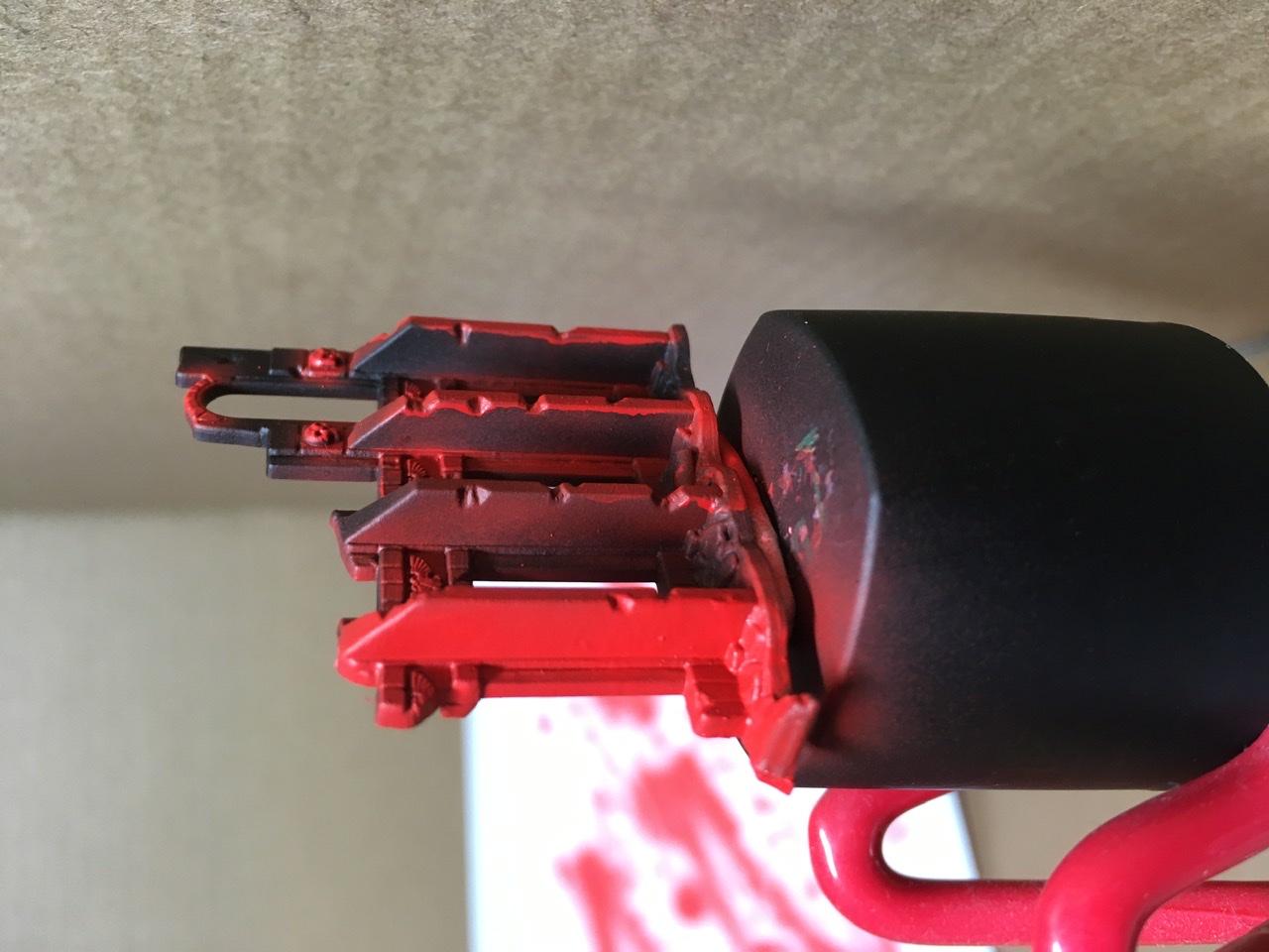

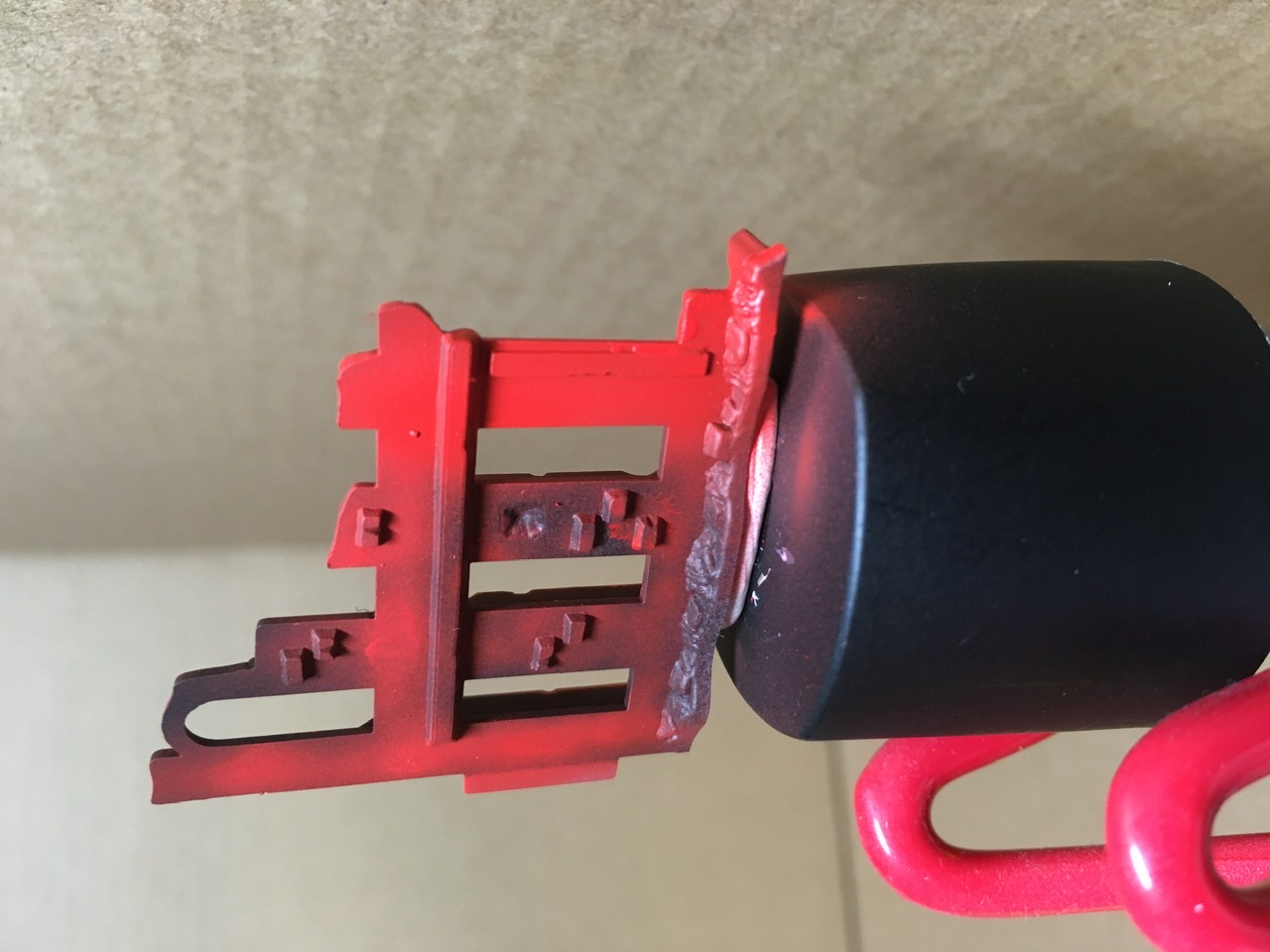

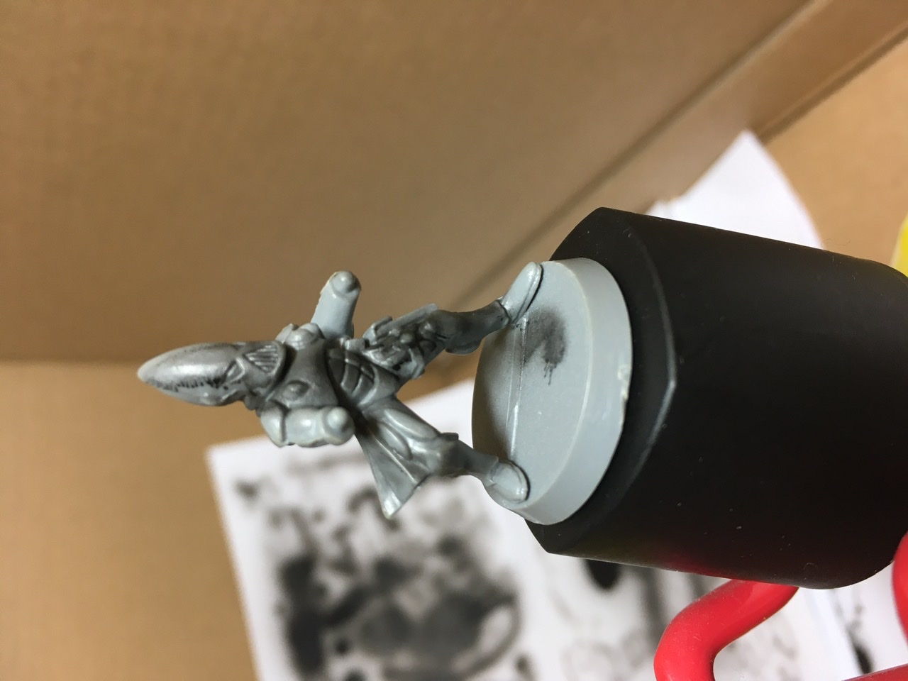

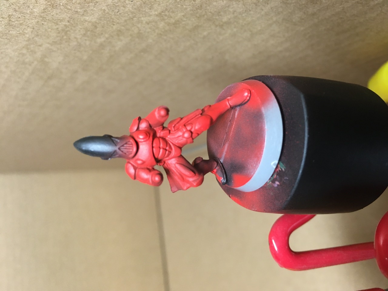

      Heute wieder einen Testlauf gemacht mit Vallejo Game Air Bloody Red.
      Beim verdünnen muss ich noch üben. Ich denke das für die Game Air ein Mischverhältnis von 20:1 bei 1,8bar ganz gut Funktioniert. Das Feingefühl am Hebel muss auch noch besser werden
      Was noch überhaupt nicht funktioniert sind ganz feine Details sprühen, z.B Knie- und Schulterpanzer.
      Da sprühe ich immer nix oder Zuviel. Das wird ein langer Weg
        241,67 kB, 1.280×960, 135 mal angesehen
        213,34 kB, 1.280×960, 140 mal angesehen
        207,47 kB, 1.280×960, 158 mal angesehen
        204,01 kB, 1.280×960, 159 mal angesehen
      Servus
      Warum maskierst du nicht, du würdest dir einiges erleichtern.
      Details ohne zu sprühen ist echt hart, das können nur sehr guter Airbrusher, der Rest (wie ich) maskiert eben.
      Ausser du willst einen Farbverlauf haben, dann geht es nicht anders
      Aber immerhin, das Sprühbild sieht doch gut aus, es geht was weiter
      LG Andreas
      Webseite
