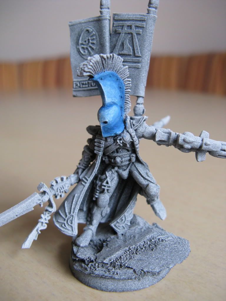

      Ich hab mich mal an etwas "höher leveliger" Technik versucht und mir ein bisschen im Netz tutorials durchgesehen, die mit blending zu tun haben. Hab auch meine Mini so grundiert - zuerst schwarz, dann mit weiß einen schleier drüber, damit aktzente und details sichbarer werden.
      Hat leider nicht so funktioniert, wie geplant. Obwohl ich an dem Helm sicher 2 Stunden gesessen bin, sind die Übergänge hart und es is zuviel weiß drinnen.
      Werde ihn mal so lassen (Autarch spielt man sowieso nicht - deshalb hab ich die Technik an ihm probiert). Viell. werd ich ihn zu einem späteren Zeitpunkt fertig machen, aber zurzeit zipft mich das Ergebnis nur an und deshalb lass ichs. Aber sehet selbst:
      Wenn jemand weiß, was ich falsch gemacht habe, bitte melden :)

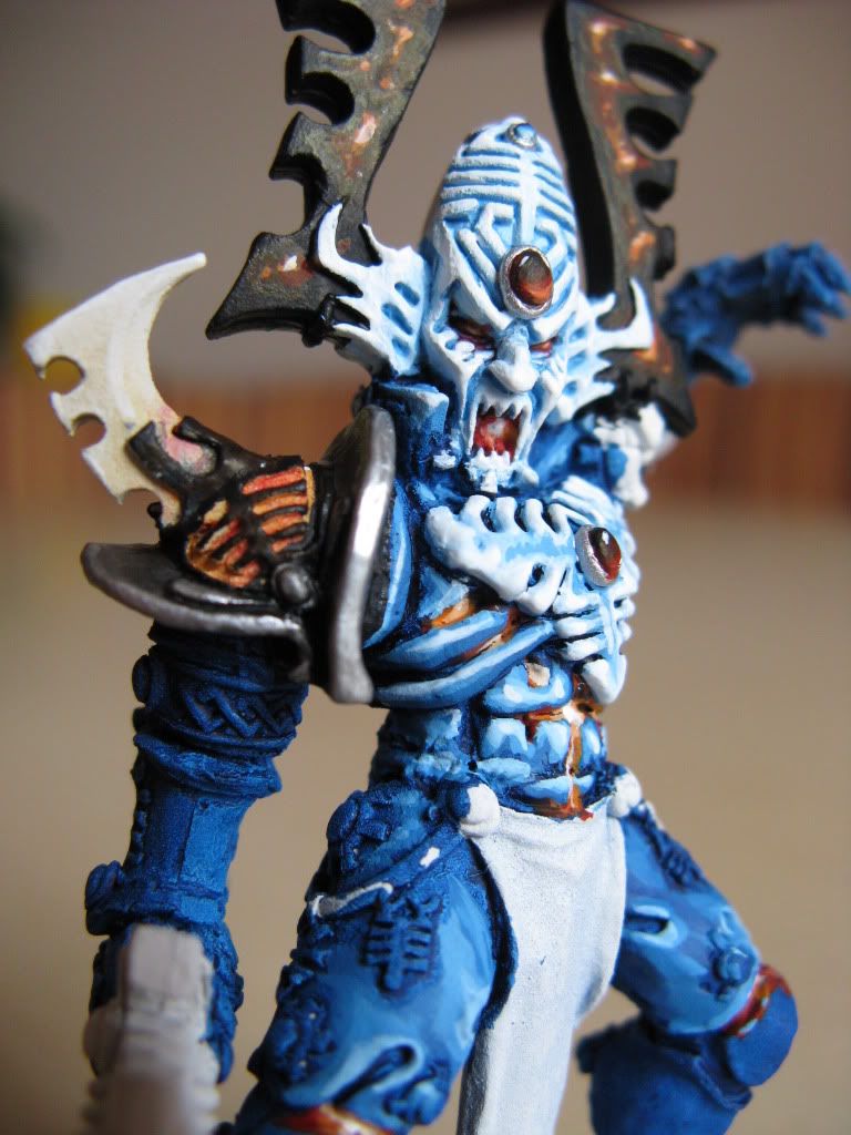

      Na schön. Bin wieder zu meiner alten Maltechnik zurückgekehrt und arbeite grad am Avatar. Da er zum Schema meiner Armee passen soll, wird er mal nicht in dem Standardschema bemalt. Trotzdem würd ich gern die Verbindung zu seinem Magmakörper herstellen. Leider is halt die Armeefarbe blau/weiß = kalt und Magma idR rot=warm. Das schlägt sich etwas. Aber sehet selbst (Körper is nur grundiert, Kopf is fertig).
      Bin mir nicht sicher, ob ich die "inneren Glühstellen" am Oberkörper und bei den Knien lassen soll. Bei den Augen und Mund gehts find ich (auch bei den "Hörner", die noch glimmen), aber beim Körper is der Kontrast extrem:
      Glühstellen lassen oder nicht?

      Also ui deinem ersten Bild kann ich nichts sagen :P Ich bin leicht zu begeistern... soll ich mal eine von meinen Figuren hochstellen, damit du merkst wieso?*G* .... ist das Plastik oder was? wieso sieht denn das grau so sandig aus?
      um Avatar... ich find der sieht absolut bombastisch aus so!
      Wie hast du dieses innere glühen denn gemalt? Also was für farben hast du da verwendet?
      Ich glaub ich könnt mir den ewig anschauen ^^ bin so gespannt wie er aussieht wenn er fertig ist.
      @wet blending: Ich find es sieht nicht so übel aus, aber um deine Frage "was du denn falsch gemacht haben könntest" zu beantworten sag ich: Nach dem ersten Versuch und nur durchs Schlau-werden aus INet Tutorials sollte man sich keine großen Hoffnungen machen. Grad bei hellen Farbtönen, wie deinem Hellblau ist es schwierig die Übergänge gleitend und verlaufend hinzukriegen. Da tust dir zB mit dunklem Violett leichter (v.a. weils auch im Lichtspektrum ganz unten ist ^^). Das Weiß ist definitv zu hell, da hätte ein helles Blau auch gereicht als Endstufe. Übrigens: Das Schwarz-Weiße Grundieren ist ... nicht immer notwendig ... außer deine Augen sind schon schlecht ^^
      @Avatar: Also ich finde die Magmastellen passen doch ziemlich gut dazu. Zwar kenn ich mich mit dem Fluff dieser Minis nicht aus, aber wenn du da was von "Magmakörper" schreibst, denk ich mir, dass das mit den Vertiefungen eine ziemlich gute Idee ist. Interessant wäre es noch bei div. Gesichtspartien gewesen, aber das Blau in den Vertiefungen des Helmes passt halt wieder mehr zum Hauptschema deiner Eldar.

      Inneres Glühen: Ich glaub ich hab das eigentlich falsch gemacht. Eigentlich sollte man von hell nach dunkel malen. Ich hab aber zuerst blood red grob reingemalt und dann mit einer Gelb immer mehr aufgehellt und dann zum Schluss mit Weiß das ganz arge Glühen.
      Der Autarch oben is ein Umbau aus Iriel Körper, Iriel Speer, Hand von Asuryans Jäger, Waffe is Bizbox, Kopf von WHFB Slaanesh Champion. Also das Meiste is aus Zinn - die Grundierungsart und -weise lässt ihn wie graues Plastik erscheinen denk ich.

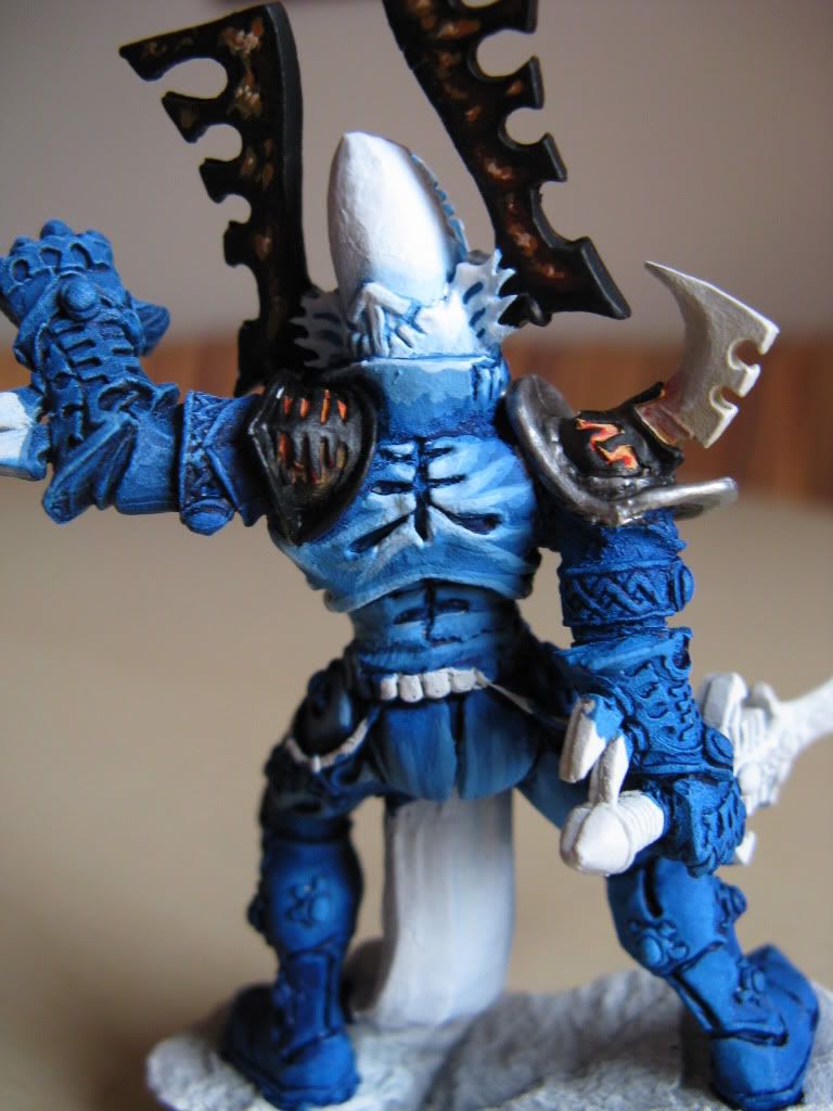

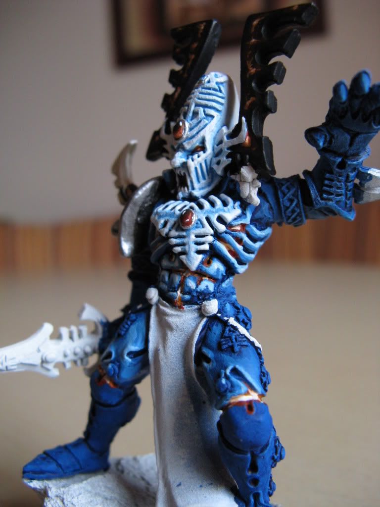

      Aber auch meine Eldar dürfen nicht zu kurz kommen - bin leider nicht sehr viel dazu gekommen, aber ein paar Kleinigkeiten sind wieder beim Avatar fertig geworden. Oberkörper, Schulterpanzer und Oberschenkel sind fast fertig:
      Vor den Armen hab ich a bisl Schiss - die Details dort gehn ma irgendwie am Senkl... :rolleyes:
      lg M
      sehr hübsch ...
      machst du diese Vertiefung am Rücken des Avatars, die aussieht wie ein chinesisches Schriftzeichen auch noch glühend? Also ich meine das am "Rückenpanzer" und darunter, also direkt auf dem Körper ...das ist so schwer zu sagen bei solchen Modellen *lach
